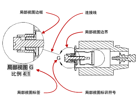

局部视图样式是一个命名设置集合,用于控制局部视图边界、标识符和局部视图标签的外观。
模型文档局部视图 AMDETAIL 局部视图
