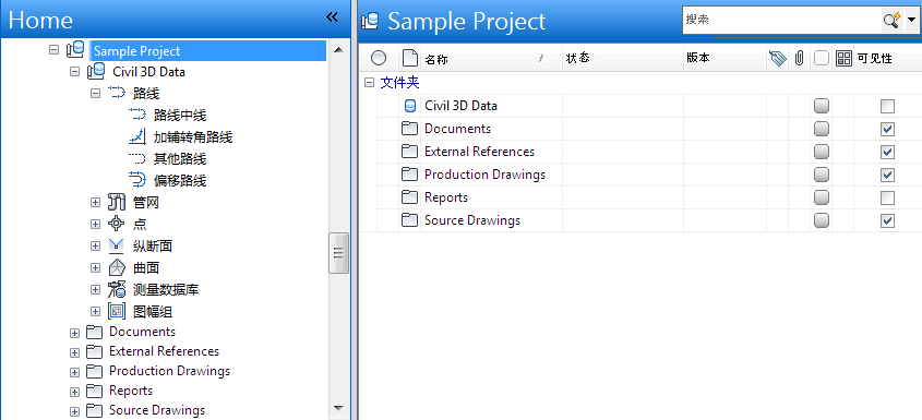

Autodesk Vault Client
Autodesk Vault 提供了单机版应用程序,该应用程序使用户可以管理项目文件和用户。Autodesk Vault Client 窗口(如图 10 所示)使用表格来显示项目文件以及有关这些文件的数据。
图 10:Autodesk Vault 窗口
在工具窗口中,您可以看到所有项目文件,包括系统文件。
该窗口还列出了所有图形(其中选定的文件用作参照)并显示图形文件的 DWF™ 版本,以便您可以快速找到需要的版本。
