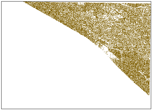

调整可见点密度
  1. 在图形中,选择点云。
    “点云”选项卡中的“点云工具”面板上,通过“点密度”滑块,您可以调整在图形视图中同时为所有点云显示的点的密度。将该滑块设为 100 时,图形将显示 750000 个点云点或显示可见区域中存在的所有点云点(取点个数较少者进行显示)。
  2. “点密度”滑块旁边的字段中,输入 10。按 Enter 键。
    可见图形区域中可见的点的密度会降低。
    注: 如果图形中点的外观未发生更改,请在命令行中输入 REGEN。

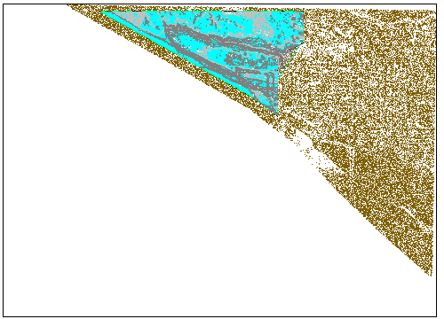

    在图形中将显示灰色曲面等高线和青色曲面点,并在“工具空间”中的“浏览”选项卡上显示曲面对象。

  1. 按 Esc 键取消选择点云对象。
  2. 在“工具空间”中的“浏览”选项卡上,展开“曲面”集合。在“点云曲面”上单击鼠标右键。单击“重新生成 - 自动”。
  3. 放大到曲面。
    注:
    在进行放大时,AutoCAD Civil 3D 会按照点云密度设定显示更多的点云点。
  4. 选择曲面。
  5. 单击“三角网曲面”选项卡 “修改”面板 “编辑曲面”下拉式菜单 “删除点”
  6. 在命令行中,输入 C 以使用窗交选择。
  7. 在一组青色点周围绘制一个矩形。按 Enter 键。
    青色曲面点将被删除,等高线将进行更新。由于褐色点云点存储在点云数据库中,不受曲面编辑操作的影响,因此这些点仍然存在。
  8. 按 Enter 键结束命令。

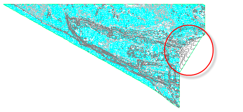

  9. 在图形中,选择用于创建曲面的多边形。
  10. 单击其中一个夹点,并将其拖动到新位置。单击以放置该夹点。
    曲面将更新以包括在新区域中包围的点云数据。
进一步研究:在曲面的右侧,曲面等高线延伸到多边形范围之外。在曲面该侧之外,曲面进行了三角剖分。您可以将多边形用作外边界以阻止在曲面范围之外进行三角剖分。有关详细信息,请参见向曲面添加外边界练习。
