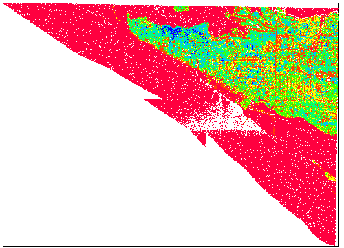

按高程显示点云点
  1. 在图形中,选择点云。
  2. 单击“点云”选项卡 “修改”面板 “点云特性”下拉式菜单 “点云特性”
  3. “点云特性”对话框中的“信息”选项卡上,在“点云样式”下,选择“高程范围”。
    此点云样式根据点云点的高程值将点云点显示为指定颜色。
  4. “高程范围”选项卡上,单击“从样式重置”
    此操作指定点云样式参数用于确定点云的显示特性。
  5. 单击“确定”。
    点云现在将显示点云点之间高程的主要差异。在以下步骤中,您将按在创建点云点时指定给它们的分类代码来查看点云点。

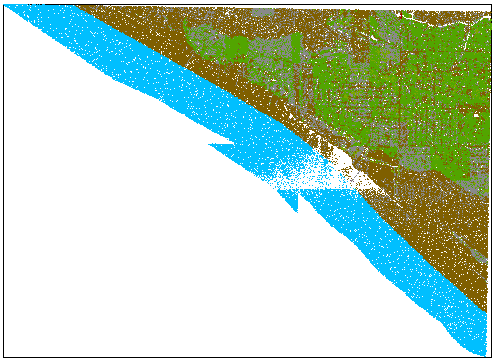

按分类显示点云点
  1. 在图形中,选择点云。
  3. “点云特性”对话框中的“信息”选项卡上,在“点云样式”下,选择“激光测距系统点分类”。单击“确定”。
    点云现在将显示按颜色编码的点云点。对于查看在扫描期间捕获的不同要素,这是一种很有用的方式。在以下步骤中,您将调整点云样式以过滤点云中不需要的要素。

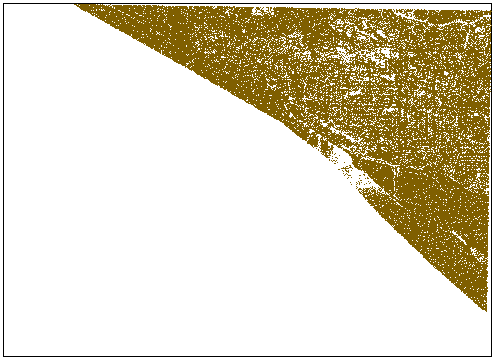

按分类过滤点
  1. 在图形中,选择点云。
  2. 单击“点云”选项卡 “修改”面板 “点云特性”下拉式菜单 “编辑点云样式”
  3. “点云样式”对话框中的“分类”选项卡上,单击
    对于本练习,您将指定样式仅显示地面点。
    注:
    此表中的分类基于的是 ASPRS 标准。
  4. “激光测距系统分类”表中,选中“2 地面”复选框。
    “颜色”列中所示,将其分类指定为 2 的点云点显示为褐色。
  5. 单击“确定”。
    在图形中,将仅显示褐色的地面点。在接下来的练习中,您将学习如何从此点云点的子集创建 AutoCAD Civil 3D 曲面。
