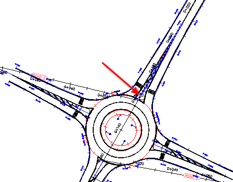

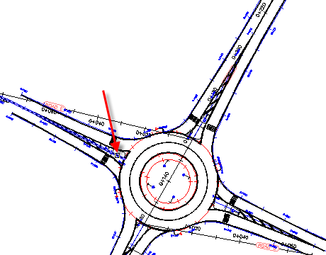

选择入口引道和出口引道
  1. 打开 Roundabout-Slip Lane-Add.dwg(位于教程图形文件夹中)。
  2. 单击“常用”选项卡 “创建设计”面板 “交点”下拉式菜单 “添加转向车道”
  3. 对于“入口引道”,请单击 Approach_SN (1) 路线。
  4. 对于“出口引道”,请单击 Approach_EW 路线。

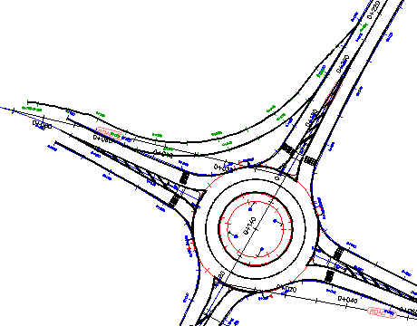

指定转弯专用车道参数
  1. “绘制转弯专用车道”对话框中的“转弯专用车道参数”下,指定以下参数:
    • 分割线长度:1
    • 减速车道的长度20
    • 加速车道的长度10
    • 车道宽度4
    • 半径50
    • 楔形路段长度20
  2. “绘制铺装层标线”下,指定以下参数:
    • 外侧边缘:已选定;连续
    • 减速过渡线:已清除
    • 加速过渡线:已清除
  3. 指定路线特性:
    • 路线样式:环行交叉口 - 转弯专用车道
    • 路线图层:0
    • 路线标签集:环行交叉口 - 转弯专用车道
    • 路线名称前缀:SlipLane
  4. 单击“确定”。
    转弯专用车道将显示在图形中。
