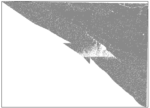

查看点云对象
  1. 在状态栏通知中,单击“单击此处以缩放”
    图形窗口将缩放到点云对象。
  2. 进行放大,直到您看到构成点云的点。
    查看点。点云点存储在点云数据库中,无法单独对其进行操作。
  3. 缩放到点云对象的范围。
  4. 单击“视图”选项卡 “视图”面板 “东南等轴测”
    将显示点云对象的三维视图。围绕点云的白色框是边界框,用于标识点云对象的范围。边界框组件的大小和形状取决于点云对象的最小和最大坐标值。当点云源数据不可访问时,边界框可用作点云对象代理。
  5. 单击“视图”选项卡 “视图”面板 “俯视”
