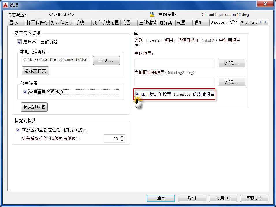

    设置 AutoCAD 中 DWG 文件的关联项目文件。

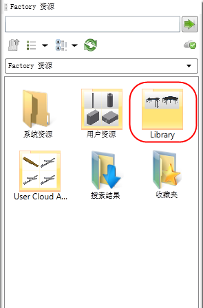

    在 AutoCAD 中,Factory 资源浏览器使用 DWG 文件的关联项目文件来显示关联资源(如果项目文件中配置了库)。
    将 AutoCAD 同步到 Inventor 时,DWG 文件的关联项目文件将用于设置 Inventor 中的当前项目文件。

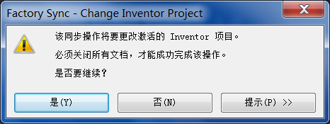

    对话框出现时,确认您所做的更改,随后二维图形将使用您在 AutoCAD 中确定的项目来同步到三维模型。
同样,当您选择将 Inventor 同步到 AutoCAD 时,Inventor 项目文件也会同步到 DWG 文件。
