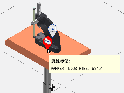

  8. 资源标记将显示在选定对象上,并使用图标 指示。如果将鼠标悬停在资源标记图标上,在浮动工具提示中会显示资源标记信息。

  1. 首先,将鼠标悬停在对象的资源标记图标 上,获取与该资源标记关联的标注。
  2. 资源标记标注将显示在浮动工具提示中。

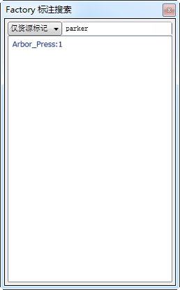

  3. 在功能区上,单击 “Factory”选项卡 “标注”面板 “搜索”将显示“Factory 标注搜索”对话框。
  4. 单击该对话框顶部“所有标注”右侧的下拉键头,并仅选择“资源标记”
  5. 在下拉箭头的右侧,输入浮动工具提示中显示的所有或部分文字,然后按 Enter
    键。
  6. 将显示与该资源标记关联的资源或零部件的名称,该名称与在浏览器中显示的名称相同。
