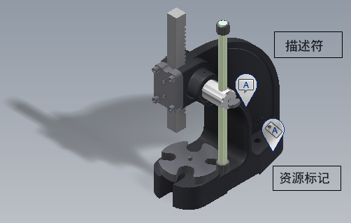

行业内通常的做法是为企业资源指定标识符或“黄铜标记”。Inventor Factory 提供了使用“资源标记”命令指定此标记的功能。将发布的资源或导入的模型/部件放置到三维 Factory 布局中后,会对其应用资源标记。资源标记用图标 表示
Inventor Factory 还提供了在“资源生成器”环境中创建并发布资源后使用“描述符”命令添加描述符的功能。描述符可以包含有关资源的附加信息,例如类型、零件代号、流动速率等。描述符用图标 表示。若要了解详细信息,请参见 Inventor Factory 帮助主题:标注 - 描述符
资源标记和描述符可以包含多行字母数字文字,并且可以打开或关闭它们的可见性。“搜索”命令可以帮助您查找具有特定资源标记或描述符字符串的所有资源或放置的零部件。

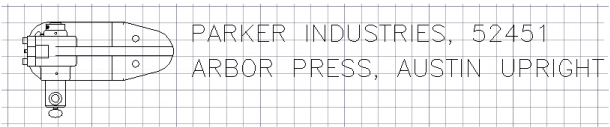

将三维布局同步到 AutoCAD Factory 中后,这些标注将采用一种名为 Factory_Annotation 的独特文字样式显示为块属性。将为资源标记和描述符分别指定自己单独的 AutoCAD 图层。图层名分别为 Factory_AssetTagFactory_Descriptor
可以使用标准 AutoCAD 块属性编辑命令,如 EATTEDIT-ATTEDITBATTMAN 编辑资源标注。使用 ATTDISP 命令或者通过打开/关闭图层可见性或冻结相应的属性图层,控制标注的可见性。使用 FIND 命令帮助您在 AutoCAD 图形窗口中查找资源标记和描述符文字。
