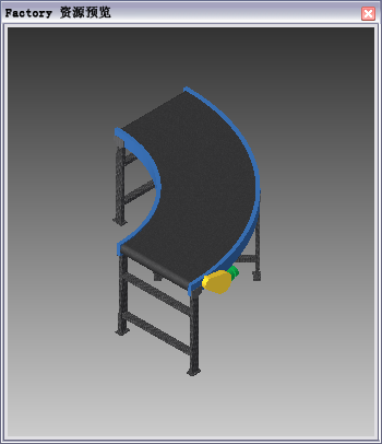

“预览”选项会启动一个显示选定资源的单独“Factory 资源预览”窗口。您可以通过以下方式打开和关闭“Factory 资源预览”窗口:从“选项板”下拉菜单中单击
“Factory”选项卡
“工具”面板
“Factory 资源预览”

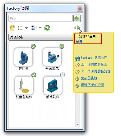

 如何启用和禁用基于云的资源
 必须先启用基于云的资源,然后才能下载基于云的资源。通常,基于云的资源默认情况下已启用,并且“资源浏览器”
 的右上方会显示该图标。
提示: 启用或禁用基于云的资源的一种快速简单的方式是单击
“资源浏览器”右上方的图标或将光标悬停在该图标上。然后,您可以从弹出的云资源信息窗口中单击
“启用”或
“禁用”。请注意,该窗口还显示有关基于云的资源的状态信息,并提供对基于 Web 的
“Factory 资源仓库”的访问。

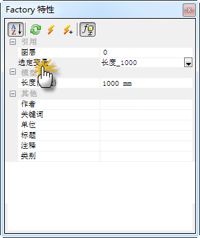

 如何在“Factory 特性”浏览器中修改资源变量参数值
 可以使用“Factory 特性”浏览器修改所放置资源变量的参数值。
-  在 Factory 布局中,选择要修改的资源变量。(如果要选择多个资源,请按住 Ctrl 键。)选择资源后,单击“选定变量”值字段中的任意位置,以激活最右侧的下拉键头。
 注:  您的资源变量参数名称极有可能与图中显示的示例不同。
-  单击向下箭头以显示可用资源变量参数的下拉列表,您可以从中选择参数。
-  从该列表中选择所需的参数,然后按 Enter 键,或者单击“Factory 特性”浏览器顶部的“更新”按钮
-  选定的资源变量将使用新参数值进行更新。

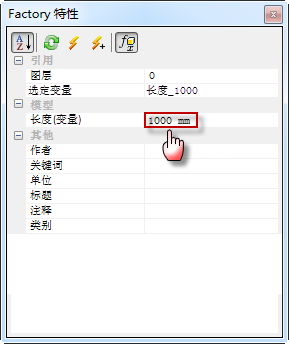

 如果您要提供不同于任何现有资源变量参数的值,请执行以下操作:
-  选择资源后,单击“Factory 特性”浏览器顶部的“启用变量控制参数”按钮
,以激活模型参数变量名称。
-  为变量参数名称输入新值,然后按 Enter 键,或者单击“Factory 特性”浏览器顶部的“更新”按钮
-  选定的资源变量将使用此新值进行更新,并且在“选定变量”字段中将显示“*无*”。

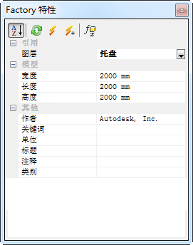

 如何将放置的资源从一个图层移动到另一个图层?
- 从 Factory 地板布局中选择一个或多个资源。按住 Ctrl 键或 Shift 键进行多重选择。
- 选定资源的图层名将显示在“Factory 特性”浏览器的顶部。如果选择了不同图层上的多个资源,则图层名将显示为“*多值*”。
- 单击图层名右侧的向下箭头可显示一个下拉列表,其中包含当前布局中定义的所有图层的名称。
- 选择要向其移动选定资源的图层。
- 此下拉列表将关闭,并且选定的图层将替换以前的图层名。
- 单击“Factory 特性”浏览器工具栏中的“更新”按钮
,以将资源移动到其他图层。
- 按 Esc 键,或者单击图形窗口中的空白区域,以关闭选择亮显功能。

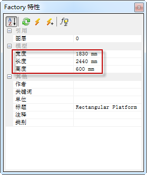

 地坑和平台
 有时,需要将具有不同几何形状的一个或多个地坑设置为 Factory 地板。在其他情况下,还需要架空楼板或平台。使用产品提供的地坑和平台系统资源可以同时满足这两项要求。
- 在“系统资源”浏览器中打开“建筑”文件夹。
- 然后,根据需要,打开“地坑”或“平台”文件夹。
- 从“选项”面板的“捕捉类型”下拉菜单中设置适当的捕捉到类型。
- 对于地坑放置,请从“地坑”文件夹中选择所需的几何形状(矩形、椭圆形、圆形等)。
- 若要在放置后修改资源的尺寸(包括地坑实心墙厚度),请在“Factory 特性”浏览器中编辑其参数值。
注: 放置地坑或平台资源会自动将 Factory 地板转换为实体板。(这与使用“创建实体地板”命令的效果是一样的。)此外,如果使用“重新定位”命令重新放置地坑,切入地板中的地坑孔会自动更新。
