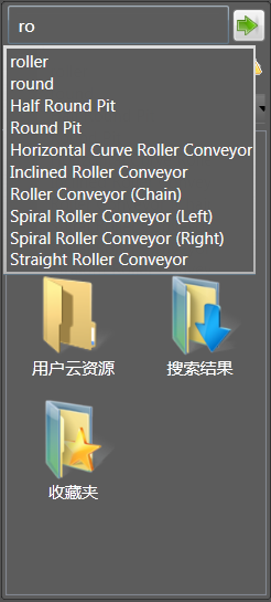

位于“资源浏览器”顶端的资源搜索工具提供连续细化搜索功能。
- 在“资源浏览器”顶部的“搜索”字段中输入零部件名称或参数值。搜索参数值时,将搜索“名称”、“作者”、“类别”、“注释”、“公司”、“关键字”和“标题”等参数。
- 输入文字时,系统会动态显示有效搜索词语。
- 选择搜索词语或填写搜索短语,然后单击“搜索资源”按钮
。搜索结果将显示在浏览器控件下方的浏览器区域中。
执行搜索后,“搜索结果”文件夹将添加到“资源浏览器”。该文件夹包含找到的资源。找到的零部件将一直存储在该文件夹中,直到执行下次搜索,届时它将被新的搜索结果替换。可以从“搜索结果”文件夹中选择零部件,然后将其放置在 Factory 布局中。
