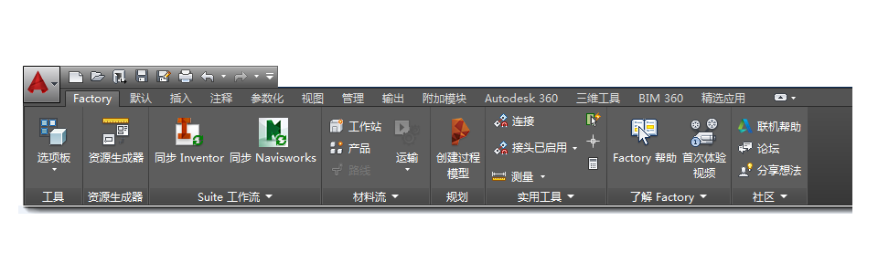

用户界面
Factory Design Utilities 用户界面位于“Factory”选项卡上,包含名为“工具”、“资源生成器”、“Suite 工作流”、“材料流”、“规划”、“实用工具”、“了解 Factory”和“社区”的面板。Factory 与标准 AutoCAD 面板相结合,形成了默认的 Factory 工作环境。
下面介绍了许多 AutoCAD Factory 用户界面工具。
有四个选项板与 AutoCAD Factory Design Utilities 关联:“资源浏览器”、“块浏览器”、“材料流浏览器”和“特性浏览器”。这些选项板共享浏览器区域,并可使用标准尺寸调整方法进行调整。如果从应用程序框架中拖出这些浏览器,它们可以固定在不同位置或保持浮动。
“资源生成器”面板提供了一些工具,可用于创建二维块的 AutoCAD Factory 资源,将三维对象与其关联,并定义其方向。然后,可以将该资源发布为本地资源或发布到云。然后,将 AutoCAD 布局同步到 Inventor Factory 或 Navisworks Factory 时,会显示对象的三维表示。
该面板中的工具使您可以在 AutoCAD 二维工程图与 Inventor Factory 和 Navisworks Factory 的三维布局之间创建双向关联链接。该链接称为“布局同步”,可以在 Inventor 或 Navisworks 与 AutoCAD Architecture 或 AutoCAD Mechanical 之间建立。
“材料流”工具提供了各种方式来定义要在设施中制造的产品、完成各种过程的工作站以及工作站之间的路线。获得一个布局后,可以分析运输成本、机器利用率以及功耗。可以生成分析结果报告,以便对多种情况进行比较和记录。布局符合您的要求后,可将其发送到 Inventor Factory,从中使该布局成为使用三维资源进行填充的二维覆盖。
此面板包含“创建过程模型”命令,可用于打开 Autodesk Process Analysis 360 基于 Web 的过程建模工具。通过此工具,您可以快速构建您需要的装配线、工厂或工业机械的功能模型。然后,可以模拟其操作以识别潜在瓶颈并优化性能。
“工具”面板包含一组常用的 AutoCAD 命令,如 MEASUREGEOM、ID、QUICKCALC 等。它还包含 AutoCAD Factory 独有的“连接”命令。此命令拾取 Factory 资源上未使用的接头来连接 Factory 资源。
该面板包含若干命令,可帮助您了解更多有关 AutoCAD Factory 的信息。
通过“社区”面板可以轻松访问 Autodesk Knowledge Network (AKN)、论坛和业务相关的社会媒体站点,从中可查看有用的视频,共享信息,并获得对陌生 Factory 问题的帮助。
