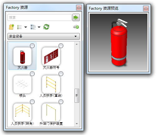

通过“资源浏览器”,可以访问系统资源、用户资源、基于云的资源以及资源搜索结果。
| 访问: |
功能区:
“Factory”选项卡
“工具”面板
“选项板”
 ,然后单击“Factory 资源”  。  |
“资源浏览器”包含以下选项:
| 搜索 | 在“搜索”文本框中输入要搜索的资源的名称。输入字符时,系统会提供匹配解决方案的列表。您输入的字符越多,列表就越优化。 |
单击该按钮以使用输入的搜索短语开始搜索。 |
有两种浏览器视图样式:缩略图(默认样式)和树。单击下拉菜单中的向下箭头,然后选择首选查看方式。 |
单击可显示一个下拉菜单,该菜单提供用于按资源类型、名称或修改日期对资源进行排序的选项。可以选择按升序顺序(默认设置)或降序顺序对资源进行排序。 |
单击以刷新浏览器内容。 |
指示已定义的资源变量数。 |

| 预览资源 |
 在“资源浏览器”中的资源上单击鼠标右键,然后从弹出式关联菜单中单击“预览”,以放大的三维视图形式查看该资源。按住鼠标左键并移动光标可在“预览”窗口中动态旋转资源。您还可以使用鼠标滚轮动态进行放大和缩小。
