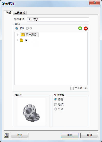

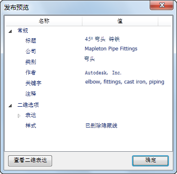

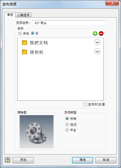

“发布”面板
“发布资源”
 以显示“发布资源”对话框。
和“删除”
按钮,。添加集合时会创建一个新文件夹,可以根据需要在创建时为该文件夹命名或稍后进行重命名。

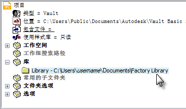

 以退出环境。 项目库是一个文件夹,它包含被参考和使用但未修改为项目零件的常用标准零件。项目库通常包含成品零件,例如紧固件、O 形密封圈、固定夹、电气零部件等。您可以创建自己的 Factory 资源并将其存储在本地计算机上专门指定的项目库文件夹中,或者存储在网络上以与其他人共享。
创建文件夹后,使用项目编辑器指定项目库的位置。
当项目处于激活状态时,项目库将以名称“库”显示在“发布资源”对话框中。
现在,可以直接将创建和发布的任何新 Factory 资源添加到该库文件夹中。有关 Inventor 项目的详细信息,请参见 Inventor 帮助中的了解项目,或者联机访问 wikihelp.autodesk.com/Inventor/chs/2014。
