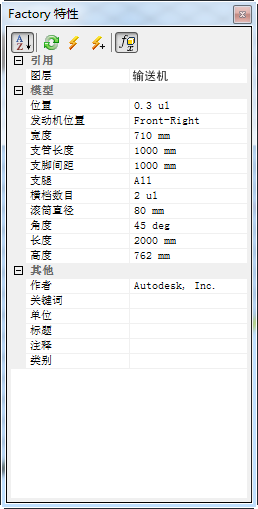

您可以选择和编辑“Factory 特性”浏览器中列出的任何参数的值,以更改资源的特性。也可以将资源从一个图层移动到另一个图层。对选定资源所做的任何更改仅反映在该特定引用中。所做更改不会影响 Factory 资源库。
默认情况下会显示“Factory 特性”浏览器,但也可以打开和关闭该浏览器。在功能区上,从“选项板”下拉菜单中单击“Factory”选项卡 “工具”面板 “Factory 特性”
在 Factory 布局部件中选择参数化的资源后,该资源的“引用”“模型”“其他”参数数据将填充到“Factory 特性”浏览器。“引用”部分显示选定资源的图层名。如果选择了多个资源,图层名将显示为“*多值*”。单击图层名右侧可显示一个下拉列表,其中包含当前布局中定义的所有图层的名称。可以通过从此下拉列表中选择所需的图层,将选定资源移动到其他图层。
如果选定资源为资源变量,则在“引用”部分中的图层名下面会显示“选定变量”选项。单击“选定变量”的右侧可显示一个下拉列表,其中包含指定给资源变量的每个参数。可以通过从此下拉列表中选择不同的变量参数来修改资源。
“模型”参数表示已在资源中指定为关键参数的造型参数。“模型”参数使用 Inventor 的“参数”命令定义。
“其他”参数表示特定的 iProperty 值以及使用“资源特性”命令定义的值。“模型”“其他”参数均可修改。
