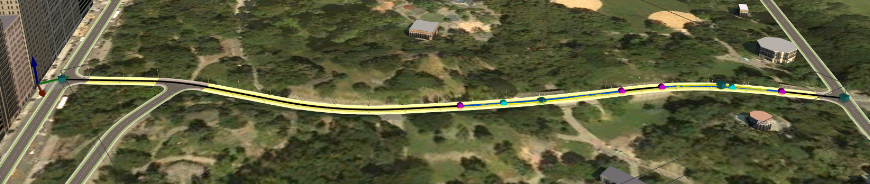

Roadway Design for InfraWorks 360 中的设计道路能够精确控制几何图形、坡率和横向坡度。 设计道路以三维方式显示在真实世界的环境中。 在处理设计道路时,分开编辑水平和垂直几何图形。
