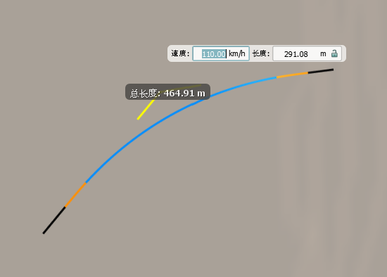

道路的起点和终点位置由用户绘制设计道路时的先后次序定义。 第一次单击定义起点,双击定义道路终点。

  4. 单击道路的起点。
    要延伸现有道路,请单击原道路的终点作为延伸道路的起点。 延伸道路以捕捉到现有道路。
    在绘制时,您可以设置道路的设计速度。
  5. 单击以添加曲线。
    在交点处将自动创建一条曲线。 对于设计道路,默认的曲线几何图形由道路的设计速度决定。 若要编辑曲线,请参见关于编辑水平道路几何图形
  6. 若要完成道路,请双击终点,或在终点上单击鼠标右键然后单击“结束绘制”
