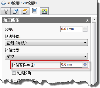

Inventor HSM Express 通过在“加工路径”选项卡中引入“补偿容许半径”设置来解决这些问题。
该参数指定可安全使用的刀具直径的范围(而不仅仅是为操作选择的刀具的直径)。容许的刀具半径范围为从选定的刀具半径到选定的刀具半径加上给定的容差。
请注意,选定形状中的锐角将按该容差来进行圆角化。因此,该参数不应设置得高于必要值。但是,由于机床可以在这些转角处保持更高的进给,因此并非始终都需要进行圆角化。
