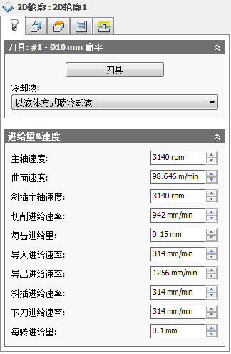

“刀具”选项卡设置
冷却液:
与刀具配合使用的冷却液的类型。
主轴速度:
主轴的旋转速度。
曲面速度:
以曲面上刀具的速度表示的主轴速度。
斜插主轴速度:
在执行斜插移动时主轴的旋转速度。
切削进给速率:
在切削移动中使用的进给量。
每齿进给量:
以每齿进给量表示的切削进给速率。
导入进给速率:
导入到切削移动中时使用的进给量。
导出进给速率:
从切削移动中导出时使用的进给量。
斜插进给速率:
向毛坯执行螺旋斜插时使用的进给量。
下刀进给速率:
向毛坯下刀时使用的进给量。
每转进给量:
以每转进给量表示的下刀进给率。

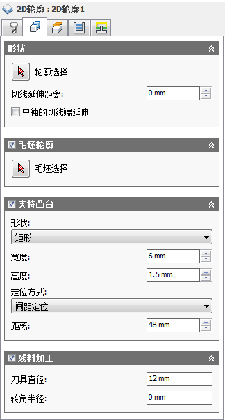

“形状”选项卡设置
切线延伸距离:
指定沿切线方向延伸开放式轮廓的距离。
无切线延伸
10 毫米切线延伸
单独的切线端延伸
启用该选项后,可输入切线端延伸距离值。
切线端延伸距离:
指定在末端沿切线方向延伸开放式轮廓的距离。
毛坯轮廓
启用该选项可指定需要面对的毛坯的周长。
夹持凸台
可以向“2D 轮廓”刀具路径中添加夹持凸台,以安全地固定工件,同时加工掉所有其他的材料。当使用 2D 雕刻机来切削薄塑料或木制材料时,夹持凸台非常有用。
矩形夹持凸台
三角形夹持凸台
残料加工
将操作限制为仅去除先前的刀具或操作无法去除的材料。
残料加工开
残料加工关
刀具直径:
指定残料刀具的直径。
转角半径:
指定残料刀具的转角半径。

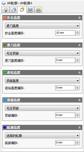

“高度”选项卡设置
安全高度
“安全高度”是刀具沿其路径快速移动到刀具路径起点的第一高度。
安全高度
安全高度偏移:
“安全高度偏移”将会应用,并且与在上述下拉列表中选择的“安全高度”模式有关。
退刀高度
“退刀高度”模式用于设置在进入下一个切削加工路径之前刀具向上移动的高度。“退刀高度”模式应设置为高于“进给高度”“顶部高度”。“退刀高度”模式与后续偏移一起使用来确立高度。
退刀高度
退刀高度偏移:
“退刀高度偏移”将会应用,并且与在上述下拉列表中选择的“退刀高度”模式有关。
进给高度
“进给高度”模式用于设置刀具在更改进给/下刀速率以进入零件之前快速移动的高度。应在“顶部”之上设置“进给高度”模式。钻孔操作将使用该高度作为初始进给高度和退刀啄钻高度。“进给高度”模式与后续偏移一起使用来确立高度。
进给高度
进给高度偏移:
“进给高度偏移”将会应用,并且与在上述下拉列表中选择的“进给高度”模式有关。
顶部高度
“顶部高度”模式用于设置描述切削顶部的高度。应在“底部”之上设置“顶部高度”模式。“顶部高度”模式与后续偏移一起使用来确立高度。
顶部高度
顶部偏移:
“顶部偏移”将会应用,并且与在上述下拉列表中选择的“顶部高度”模式有关。
底部高度
“底部高度”模式可确定刀具下降到毛坯的最终加工高度/深度和最低深度。需要在“顶部”之下设置“底部高度”模式。“底部高度”模式与后续偏移一起使用来确立高度。
底部高度
底部偏移:
“底部偏移”将会应用,并且与在上述下拉列表中选择的“底部高度”模式有关。

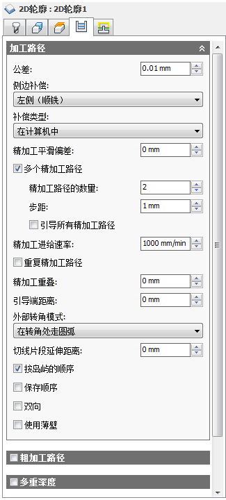

“加工路径”选项卡设置
公差:
在线性化诸如样条曲线和椭圆等形状时使用的公差。公差被视为最大弦距离。
宽松公差 0.100
紧密公差 0.001
使用直线 G1 和圆弧 G2 G3 命令来控制 CNC 机床的轮廓运动。为了满足这一要求,CAM 将生成近似的样条曲线和曲面刀具路径,通过对刀具路径进行线性化处理,创建多条较短的直线段来近似模拟所需的形状。刀具路径与所需形状匹配的精确程度很大程度上取决于所使用的直线数量。使用的直线越多,生成的刀具路径就越接近于样条曲线或曲面的标称形状。
数据匮乏
人们往往始终使用非常紧密的公差,但是,这样做需要付出代价,包括会延长刀具路径计算时间、生成较大的 G 代码文件以及直线位移非常短。前两个不算是问题,因为 Inventor HSM Express 计算速度非常之快,并且大部分现代化控制器都至少具有 1 MB 的 RAM。但是,如果直线位移较短并且进给速率较高的话,就可能导致出现称为数据匮乏的现象。
当无法保持同步的数据让控制器不堪重负时,就会出现数据匮乏。CNC 控制器每秒只能处理有限行数的代码(块)。在较陈旧的机床上每秒可处理 40 个块,而在像 Haas Automation 控制器这样新式的机床上每秒可处理 1,000 甚至更多个块。直线位移较短并且进给速率较高,会迫使处理速率超过控制器可处理的极限。当发生这种情况时,机床必须在每次位移之后暂停,等待控制器发出下一个伺服命令。
侧边补偿:
指定补偿方向。
补偿类型:
指定补偿类型。
注: 仅在精加工路径中执行控制器补偿(包括磨损逆向磨损)。

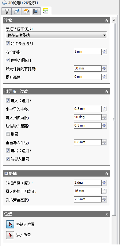

“连接”选项卡设置
高进给速率模式:
指定何时快速移动应输出为真快速移动 (G0),何时应输出为高进给速率移动 (G1)。
设置该参数的目的通常是为了避免在执行“狗腿式”快速移动的机床上进行快速移动时发生碰撞。
高进给速率:
用于将快速移动输出为 G1 而非 G0 的进给速率。
允许快速退刀
启用该选项后,将以快速移动 (G0) 的方式退刀。禁用该选项会强制以导出进给速率退刀。
安全距离:
在退刀移动过程中刀具与零件曲面之间的最小距离。该距离是在应用加工余量之后测量的,因此,如果使用了负加工余量,应特别注意,要确保安全距离足够大以防止发生任何碰撞。
保持刀具向下
启用该选项后,当到下一个区域的距离小于指定的保持向下距离时,策略将避免退刀。
最大保持向下距离:
指定保持向下移动所允许的最大距离。
1 英寸最大保持向下
2 英寸最大保持向下距离
提升高度:
指定在执行重定位移动过程中的提升距离。
提升高度 0
提升高度 0.1 英寸
导入(进刀)
启用该选项可生成导入。
导入
水平导入半径:
指定水平导入移动的半径。
水平导入半径
导入扫掠角度:
指定导入圆弧的扫掠。
90 度的扫掠角度
45 度的扫掠角度
线性导入距离:
指定要在控制器中为其激活半径补偿的线性导入移动的长度。
线性导入距离
垂直
将导入/导出圆弧的切线延伸替换为垂直于圆弧的移动。
显示了垂直进刀/退刀
示例:包含尽可能大的引弧(圆弧越大,出现停止痕的几率就越小)并且无法进行切向线性引导(由于它会延伸到镗孔的侧面)的镗孔。
垂直导入半径:
当刀具从进刀移动转到刀具路径本身时垂直弧平滑的半径。
垂直导入半径
导出(退刀)
启用该选项可生成导出。
导出
与导入相同
指定导出定义应与导入定义相同。
线性导出距离:
指定要在控制器中为其取消激活半径补偿的线性导出移动的长度。
线性导出距离
水平导出半径:
指定水平导出移动的半径。
水平导出半径
垂直导出半径:
指定垂直导出的半径。
垂直导出半径
导出扫掠角度:
指定导出圆弧的扫掠。
垂直
显示了垂直进刀/退刀
斜插
启用斜插。
显示了 15 度的斜插角度
斜插角度(度):
指定最大斜插角度。
最大斜坡下刀步距:
指定在斜插型面上每转的最大下刀步距。该参数允许在斜插过程中执行全宽度切削时限制刀具负载。
斜插安全高度:
当前毛坯层上方的斜插高度。
螺旋斜插直径:
指定螺旋斜插直径。
最小斜插直径:
指定最小斜插直径。
预钻孔位置
用于选择预钻孔位置的选择按钮。
进刀位置
用于选择进刀位置的选择按钮。
