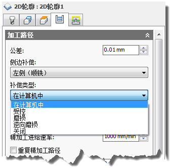

关于半径补偿
您可以从“2D 轮廓”对话框“加工路径”选项卡中的“补偿类型”下拉菜单选择执行的补偿类型。
更改补偿类型
Inventor HSM Express 显示刀具路径的预览时,显示的始终是计算(例如,未补偿)的刀具路径。模拟和验证模式可以显示如同 CNC 机床运行的那样的补偿刀具路径。
在计算机中
刀具补偿由 Inventor HSM Express 根据选定的刀具直径自动计算。后处理输出直接包含补偿路径,而非 G41/G42 代码。
预览
模拟
受控
不计算刀具补偿,而是输出 G41/G42 代码,以允许操作员在机床控制器上设置补偿量和磨损。
预览
模拟
磨损
“在计算机中”选项类似,但还会输出 G41/G42 代码。这将允许机床操作员通过将刀具大小差异输入为负数,在机床控制器上调整刀具磨损。
预览
模拟
逆向磨损
“磨损”选项相同,但将磨损调整量输入为正值。
不执行半径补偿,并且刀具中心仅跟随选定的形状。
预览
模拟
注: 控制补偿(包括磨损逆向磨损)仅应用于精加工路径。
