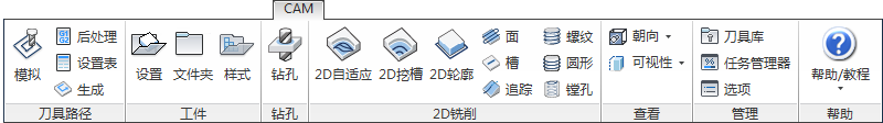

下面显示了 Inventor HSM Express 功能区中提供的命令:

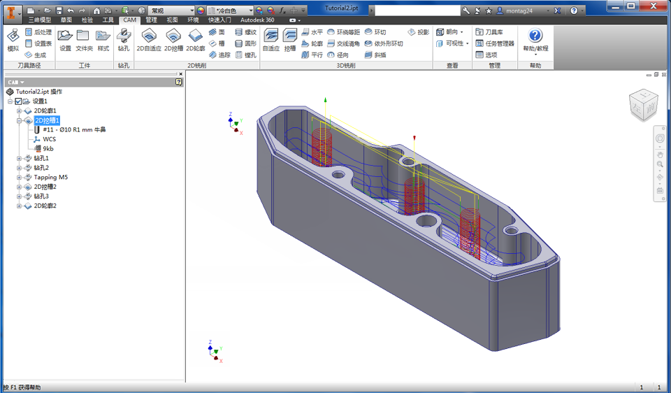

加载零件或部件文件并从“CAM”功能区中选择策略后,CAM 浏览器将变为激活状态,它替换了我们熟悉的 Inventor 模型浏览器。通过 CAM 浏览器,您可以查看并修改当前零件或部件中所有与加工相关的数据。

可以通过从命令功能区中单击相应的图标,选择您要在工件上执行的第一个操作。在该示例中,您可以单击 “CAM”选项卡 “2D 铣削”面板 “2D 挖槽”

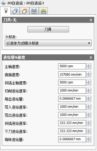

“2D 挖槽”策略的“操作”对话框。请注意,“刀具”选项卡在默认情况下处于激活状态。
“操作”对话框包含多个部分,其中提供在您创建新加工操作时用于控制刀具路径不同方面的参数。Inventor HSM Express 提供了所有参数的默认工作值(如果可能)。为了获取刀具路径,您需要做的只是选择刀具以及要加工的形状。
提示: 如果您希望将“操作”对话框和 CAM 浏览器显示在两个不同的窗口,而不是合并显示,请在“CAM 选项”对话框中的“用户界面”选项卡上禁用“合并操作对话框与 CAM 浏览器”设置。有关 CAM 选项的详细信息,请参见帮助主题:CAM 选项参考
单击“刀具”按钮以打开“刀具库”。通过展开树、选择刀具并单击“确定”按钮,从刀具库中选择现有刀具。或者,也可以单击“新建铣刀”按钮、编辑参数,然后单击“选择”按钮创建新刀具。
“刀具库”中选择了 Ø6 毫米球头铣刀

成功生成刀具路径后,只需在 CAM 浏览器中选择相应操作,即可查看在模型顶部生成的刀具路径的预览。

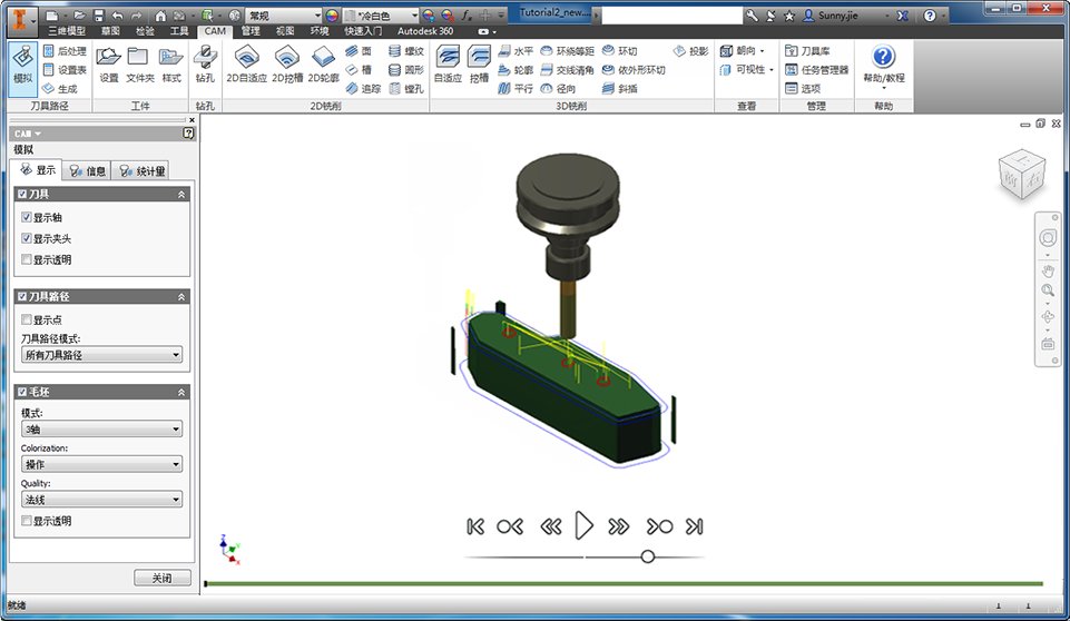

模拟
若要模拟刀具路径,您可以选择使用刀具路径模拟或实体模拟。若要调用刀具路径模拟,请从 CAM 浏览器中选择一个或多个操作(通过按住 Ctrl 键同时使用鼠标单击可选择多个操作),然后在 CAM 功能区中单击 “CAM”选项卡 “刀具路径”面板 “模拟”
毛坯模拟
若要调用实体模拟,请在“模拟”对话框中启用“毛坯”复选框。
