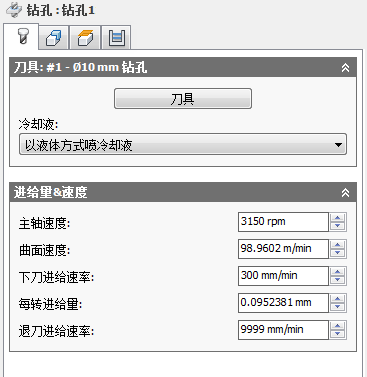

“刀具”选项卡设置
冷却液:
与刀具配合使用的冷却液的类型。
主轴速度:
主轴的旋转速度。
曲面速度:
以曲面上刀具的速度表示的主轴速度。
下刀进给速率:
向毛坯下刀时使用的进给量。
每转进给量:
以每转进给量表示的下刀进给速率。
退刀进给速率:
退刀并且未使用快速 (G0) 移动时使用的进给量。

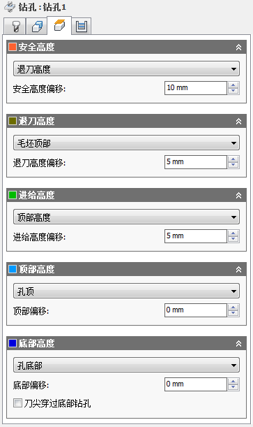

“高度”选项卡设置
安全高度
“安全高度”是刀具沿其路径快速移动到刀具路径起点的第一高度。
安全高度
安全高度偏移:
“安全高度偏移”将会应用,并且与在上述下拉列表中选择的“安全高度”模式有关。
退刀高度
“退刀高度”模式用于设置在进入下一个切削加工路径之前刀具向上移动的高度。“退刀高度”模式应设置为高于“进给高度”“顶部高度”。“退刀高度”模式与后续偏移一起使用来确立高度。
退刀高度
退刀高度偏移:
“退刀高度偏移”将会应用,并且与在上述下拉列表中选择的“退刀高度”模式有关。
进给高度
“进给高度”模式用于设置刀具在更改进给/下刀速率以进入零件之前快速移动的高度。应在“顶部”之上设置“进给高度”模式。钻孔操作将使用该高度作为初始进给高度和退刀啄钻高度。“进给高度”模式与后续偏移一起使用来确立高度。
进给高度
进给高度偏移:
“进给高度偏移”将会应用,并且与在上述下拉列表中选择的“进给高度”模式有关。
顶部高度
“顶部高度”模式用于设置描述切削顶部的高度。应在“底部”之上设置“顶部高度”模式。“顶部高度”模式与后续偏移一起使用来确立高度。
顶部高度
顶部偏移:
“顶部偏移”将会应用,并且与在上述下拉列表中选择的“顶部高度”模式有关。
底部高度
“底部高度”模式可确定刀具下降到毛坯的最终加工高度/深度和最低深度。需要在“顶部”之下设置“底部高度”模式。“底部高度”模式与后续偏移一起使用来确立高度。
底部高度
底部偏移:
“底部偏移”将会应用,并且与在上述下拉列表中选择的“底部高度”模式有关。
刀尖穿过底部钻孔
启用该选项可使刀尖完全钻通底部。
穿透深度:
指定为确保进行贯穿切削刀具钻通孔底部多远的距离。
警告: 穿透可能导致刀具切入零件下面的夹具或材料。

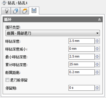

“循环”选项卡设置
循环类型:
“循环类型”是钻孔循环的类型。Inventor HSM Express 提供了许多预定义的(固定)钻孔循环。
选择钻孔循环决定了可为钻孔操作指定的参数。
啄钻深度:
设置第一次啄钻移动的深度,该次移动将从材料中切入和切出以清除和断开切屑。
啄钻深度减小:
每次啄钻减小的啄钻深度。
最小啄钻深度:
允许的最小啄钻深度。
累计啄钻深度:
指定强制完整退刀的啄钻深度。
断屑距离:
通过断屑操作,钻会在进入孔之后回退指定距离以防止切屑粘合。
退刀前停留
允许在啄钻退刀之前停留,以除去切屑。这样可大幅提高刀具的提升能力,具体取决于所加工的材料。
停留期:
“停留期”是停留时间(以秒为单位)。通过指定停留时间,可让所有轴运动停止指定时间,同时让主轴继续以指定 rpm 旋转。这可用于确保在从孔中退刀之前清除切屑,并且通常会提高孔的精加工质量。
通常,1/4 秒到 1 秒的停留时间就足够了。例如,在该字段中指定 0.25 或 1/4 将会停留 1/4 秒。
当后处理钻孔循环时,可以将停留时间指定为钻孔循环参数之一(通常为 P),并且在大多数情况下是以毫秒 (ms) 为单位的输出。
G82 中 }}250ms 的停留时间
当使用扩展的周期发布时,停留时间将输出为常规停留命令 (G4)。
若要计算可确保至少完成一次完整旋转的最短停留时间,请使用 60 除以主轴速度得到的值。例如,在 RPM 为 350 时,最短停留时间应为 60/350 = 0.171s(可以四舍五入为 0.2s)。
注: 如果操作员运行具有速度倍率功能的程序,则主轴速度将变慢,但停留时间保持不变。若要确保在使用 50% 的速度倍率时完成一次完整旋转,则必须将停留时间增加一倍。
