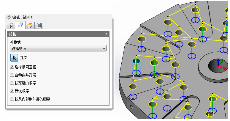

Inventor HSM Express 允许在需要轴或平面的位置选择圆柱面。在选择钻孔形状或者在定义刀具视图时,该功能非常有用。
使用钻孔功能的最简单的方式是选择孔的圆柱面以直接钻孔。这样会为每个孔自动设置正确的毛坯高度和深度,并允许通过单一钻孔功能将孔放置在不同的平面上并具有不同的深度。此外,还会启用“选择相同直径”选项,这样可以轻松选择多个相似的孔。
从一个圆柱面选择孔形状
