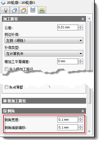

若要创建倒角,只需创建“2D 轮廓”操作,并确保选择球头立铣刀/牛鼻立铣刀。
球头立铣刀的倒角参数

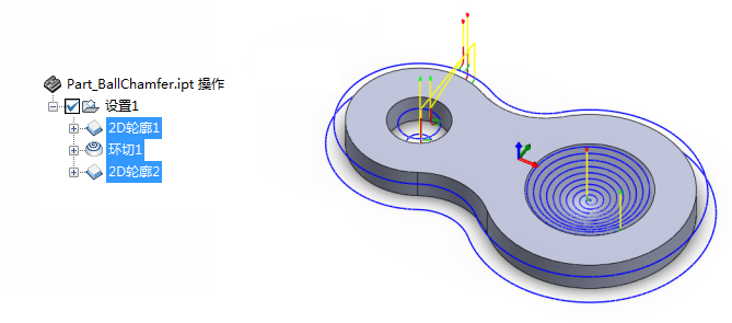

在以下零件中,使用球头立铣刀创建球形压痕,然后使用相同刀具为 90 度边加工倒角。
使用球头立铣刀加工倒角的示例
