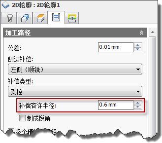

Inventor HSM 通过在“加工路径”选项卡中引入“补偿容许半径”设置来解决这些问题。
该参数指定可安全使用的刀具直径的范围(而不仅仅是为操作选择的刀具的直径)。容许的刀具半径范围为从选定的刀具半径到选定的刀具半径加上给定的容差。
请注意,选定形状中的锐角将按该容差来进行圆角化。因此,该参数不应设置得高于必要值。但是,由于机床可以在这些转角处保持更高的进给,因此并非始终都需要进行圆角化。
对于简单的示例而言,该参数可以提供与其他 CAM 系统比较略有不同的结果,但它还可确保 CNC 控制器可对任何复杂的形状运行生成的刀具路径。
采用控制器补偿时草图中的 2D 轮廓红色路径是没有设置补偿容许半径时的路径。绿色路径是设置较小补偿容许半径时的路径。蓝色路径是设置较大补偿容许半径时的路径。
