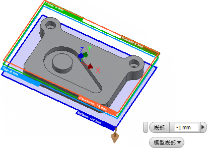

“高度”选项卡
  1. 单击“高度”选项卡。将会显示高度的预览。
  2. 高度的预览:顶部橙色平面表示安全高度。第二个橄榄绿色平面表示退刀高度。绿色平面表示进给高度。浅蓝色平面表示顶部高度。深蓝色平面表示底部高度
    若要确保刀具一直穿过毛坯,请将底部高度降低 1 毫米。
  3. “底部高度”下拉菜单中,选择“模型底部”
  4. “底部偏移”更改为 -1.0 毫米
请注意,预览平面将在图形窗口中移动。
提示: 请注意,也可以使用小工具栏调整不同的高度。只需单击您要更改的高度平面,并将箭头操纵器动态地拖动到您需要的值。也可以直接在小工具栏文本字段中输入值。
