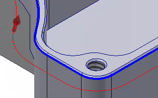

它有助于先放大零件转角以简化型面选择。
  1. 单击“形状”选项卡并确保“轮廓选择”按钮处于激活状态。
  2. 就像在之前的 2D 自适应操作中那样选择外部型面。
  3. 确保轮廓箭头如下图中所示。单击箭头可以反转其方向(如果需要)。
