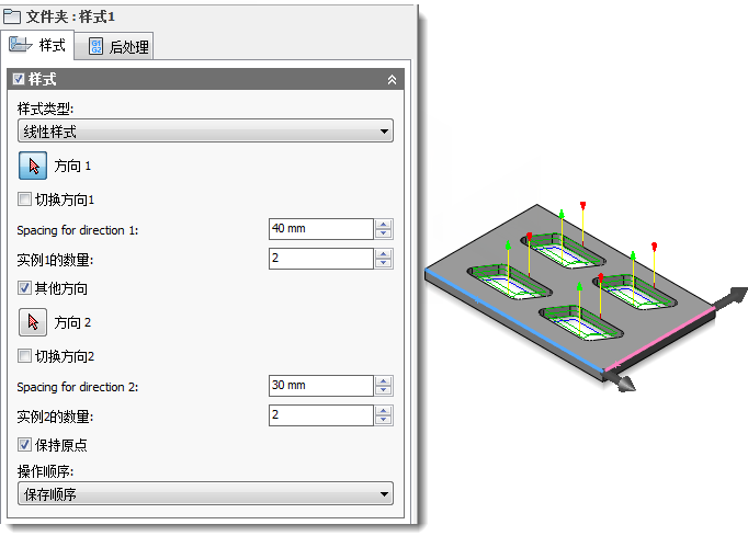

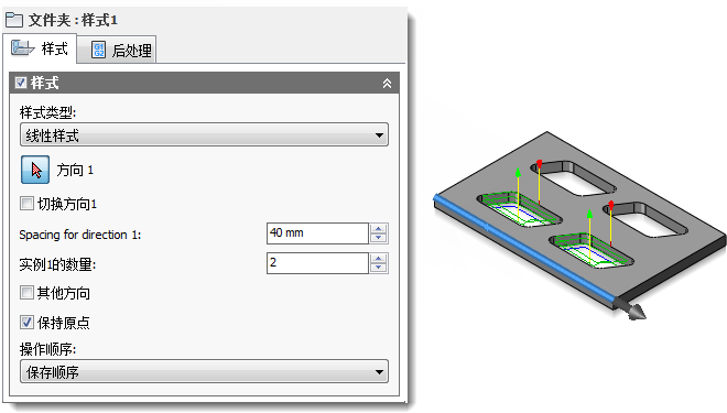

  4. 单击“方向 1”按钮,然后沿阵列化操作的方向选择直边或草图线。
  5. 如有必要,请启用“切换方向 1”复选框以反转阵列方向。
  6. “方向 1 的间距:”字段中,输入阵列的距离。
  7. “实例 1 的数量:”字段中,输入在该方向上应阵列化操作的次数。
  8. 如果您要继续在另一个方向上阵列化,请启用“其他方向”复选框。
  9. 对于“方向 2”重复步骤 4-7。
