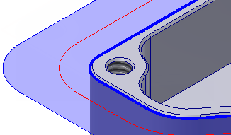

它有助于先放大零件转角以简化型面选择。
  1. 单击“形状”选项卡并确保“挖槽选择”按钮处于激活状态。
  2. 选择外型面,如下图所示:
