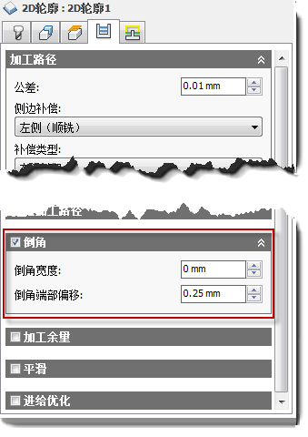

首先,定义并选择倒角刀。这会自动启用“加工路径”选项卡下“2D 轮廓”参数组中的“倒角”选项。
倒角参数
倒角宽度:
倒角的(附加)宽度。
对于尚未切角的边,这是指倒角的最终宽度。
对于已切角的边,这是指附加偏移;类似于使用负径向加工余量。
倒角端部偏移:
该值将与刀具路径深度相加,同时通过调整刀具路径径向偏移,使刀具与选定边保持接触。
可以使用“倒角宽度”“倒角端部偏移”参数来处理已创建倒角和未创建倒角的 CAD 模型。
如果模型边未进行倒角处理,请将宽度设置为所需的值,然后根据刀具尺寸调整端部偏移。
如果模型已进行倒角处理,最简单的方法是选择倒角的下部边。这会将刀具的倒角放置在该位置处,如果您想要低于该下部边一段距离,则只需调整端部偏移。
