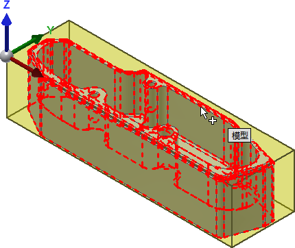

定义模型曲面
与毛坯一样,定义加工曲面并不是绝对必需的步骤。但是,我们在这里将其作为一项练习来做,以便为更复杂的设置做准备。
  1. “模型”组中,单击“模型 l”按钮。
  2. 在毛坯中单击模型以选择零件作为加工曲面。
  3. 在边界盒内选择模型
  4. 最后,单击“设置”对话框底部的 ,或者在图形窗口中单击鼠标右键,然后从标记菜单中选择“确定”以退出设置步骤。
