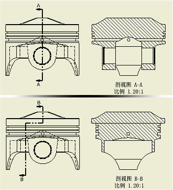

创建剖视图时,绘制一条直线来定义切割剖视图的位置。通过在与父视图关联的工程图草图中指定一条直线,也可以创建剖视图。

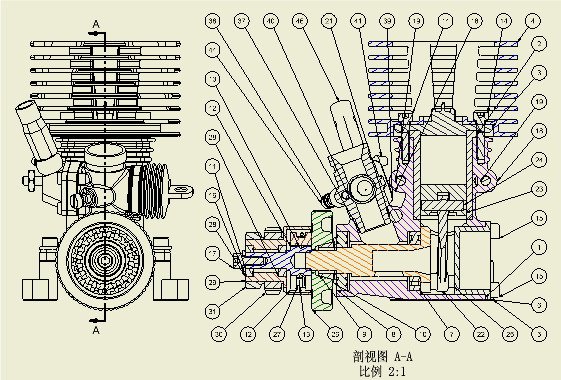

在下图中,剖视图用于显示引出序号的零部件。
视图剖切线能够确定哪些类型的视图能够以它为起点来进行投影。根据创建直线的方式,可以定义剖视图的类型或定义局部视图的边界。
剖切线的长度定义剖视图的范围。如果剖切线只穿过模型视图的一部分,则创建局部剖视图。
如果视图剖切线绘制在父视图之外,则它定义的是用于投影斜视图的平面。
