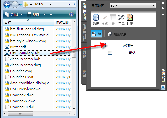

  4. 将源文件拖放到显示管理器中,从而将城市边界添加到地图。
    • 使用 Windows 资源管理器导航到已在其中复制“构建地图”教程样例文件的文件夹。
    • 调整 AutoCAD Map 3D 窗口和样例数据文件夹窗口的大小,以便可以同时看到这两个窗口。
    • “City_Boundary.sdf”文件拖放到“显示管理器”“地图库”图层的上方。
      将城市边界文件拖放到“显示管理器”
      雷丁城市边界将显示在地图中。
