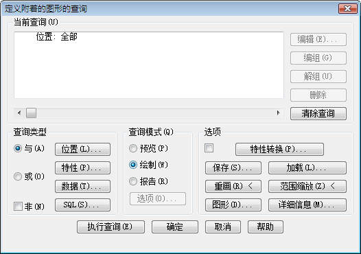

- 在“任务”窗格的“地图管理器”选项卡上,双击“当前查询”。
- 在“定义附着图形的查询”对话框中的“查询类型”下,执行以下操作:
- 单击“位置”。
- 确保“边界类型”设置为“全部”。
- 单击“确定”。
- 在“查询模式”下,选择“绘制”。
从附着图形中查询对象。
- 单击“执行查询”。
- 依次单击
。 查找 该地图将以数据为中心。
