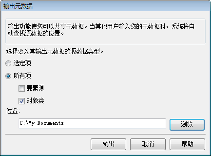

输出元数据的步骤
  1. “元数据查看器”中,单击“选项”(位于“元数据查看器”窗口的右上方区域)。
  2. “元数据选项”对话框中,单击“首选项”选项卡。
  3. 选择“选择数据源时自动更新”选项。
  4. 单击“确定”
  5. “元数据查看器”中,单击“输出”(位于“元数据查看器”窗口的上方)。
  6. “输出元数据”对话框中,执行以下操作:
    • 选择“全部项位于”并选中“对象类”复选框。
    • 对于“位置”,请单击“浏览”并浏览到用于输出的元数据和链接文件的文件夹。
      例如,浏览到其中复制了教程文件的文件夹。
    • 单击“输出”
