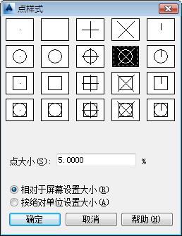

当您从 DWG 文件到地图查询对象时,任何样式信息都将丢失。由于点未设定样式,因此您无法在新地图中看到这些点。若要看到信号点,请为地图指定点样式。

- 要指定点样式,请在命令提示下输入 ddptype,然后按 Enter 键。
- 在“点样式”对话框中,选择第二行中的任何点样式。您可以使用默认的点大小设置。
为信号选择一个点样式。
- 单击“确定”。

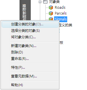

- 在“任务”面板的“地图管理器”选项卡上,在“Signals”对象类上单击鼠标右键,然后单击“创建分类的对象”。
在相应的对象类上单击鼠标右键以在该对象类中创建对象。

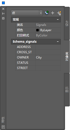

- 若要为新信号对象输入特性,请选择该点,在该点上单击鼠标右键,然后单击“特性”。
使用“特性”选项板查看或更改该新对象的特性。
