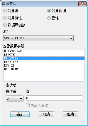

根据对象数据创建查询的步骤
指定直径大于 8 英寸的下水道管道。
只有直径大于 8 英寸的下水道线才会显示。
