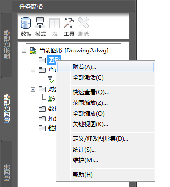

  3. “任务窗格”“地图管理器”选项卡上,在“图形”文件夹上单击鼠标右键。单击“附着”
    “任务窗格”“地图管理器”选项卡附着图形。
