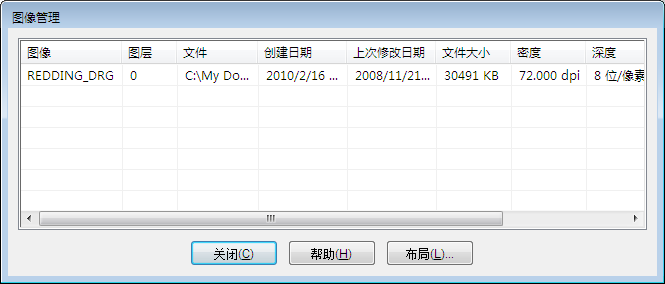

。 查找
“图像管理”对话框会显示有关选定图像的信息。

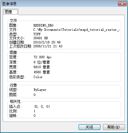

将光标放置在图像上,然后按住 Shift 键并单击图像。
“信息”。
“图像信息”对话框中显示了一些其他的图像信息。
