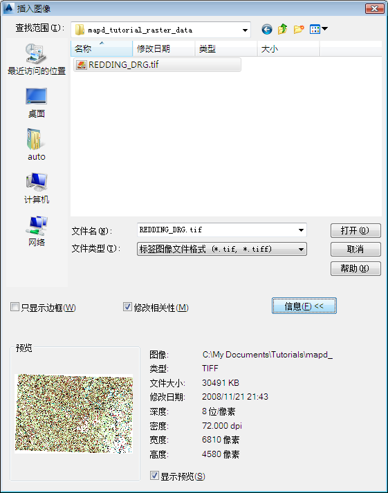

插入光栅图像的步骤
。 查找
“信息”可以显示预览和图像统计信息。
“相关性源”是“World 文件”。实际文件名为 REDDING_DRG.tfw。该文件存储在您从中复制教程样例文件的位置。
World 文件中的数据可以确定插入点 X 和 Y 在“插入值”下的值。由于这些值会对图像进行地理参考,因此该图像可以在图形中正确定位。
