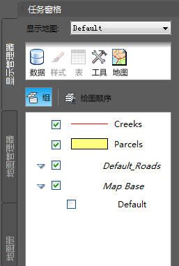

  2. “任务窗格”中,如果“显示管理器”尚未显示,则切换到该管理器。
    “显示管理器”选项卡将显示当前地图中的图层。

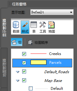

  3. 选择“Parcels”图层,然后单击“样式”
    单击“Parcels”图层,然后单击“样式”

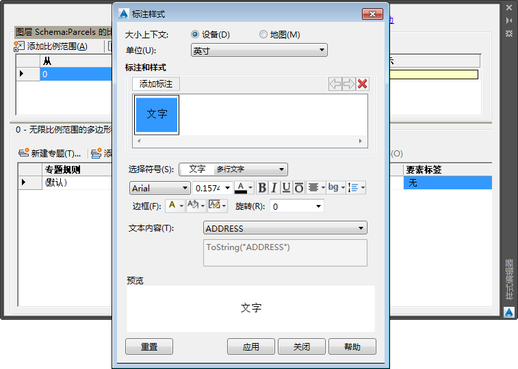

  4. 样式编辑器中,单击窗口下半部分中“要素标签”下的单元。
  5. “设计标签样式”对话框中,执行以下操作:
    • 单击“添加标签”
    • 对于“背景颜色”,选择“无颜色”
    • 对于“文字内容”,选择“地址”。
    • 单击“要素标签”下的单元。指定要在标签中显示的特性和一些样式设置选项。
    • 单击“应用”,然后单击“关闭”
