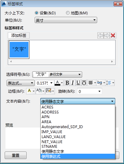

  3. “设计标签样式”对话框中,对于“文字内容”,选择“使用表达式”
    滚动至“文字内容”列表的底部会看到“使用表达式”选项。

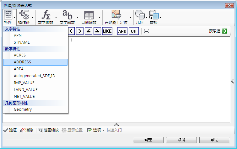

  6. 要替换第一个特性条目,请选择它并单击“创建/修改表达式”窗口顶部的“特性”。选择数字特性“ADDRESS”。
    您选择的特性将替换表达式中的占位符特性。
