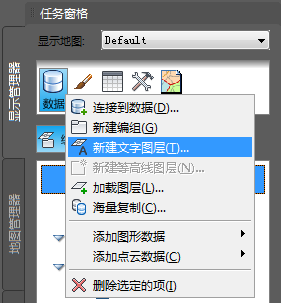

通过“显示管理器”创建文字图层。
将该文字图层命名为“Downtown Redding Text”。

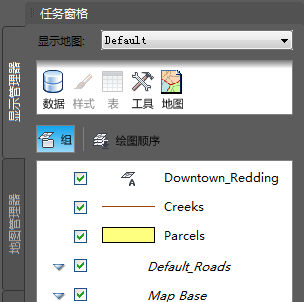

新的文字图层将添加到“显示管理器”中。默认图层名为注释。
重命名文字图层。
