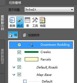

  1. “显示管理器”中,选择新的“Downtown Redding”文字图层。
    请注意,选择文字图层后,新的“文字图层”选项卡会显示在功能区中。以后当您将更改检入文字图层时,会使用该选项卡。
  2. “任务窗格”中,单击“样式”
    单击文字图层,然后单击“样式”

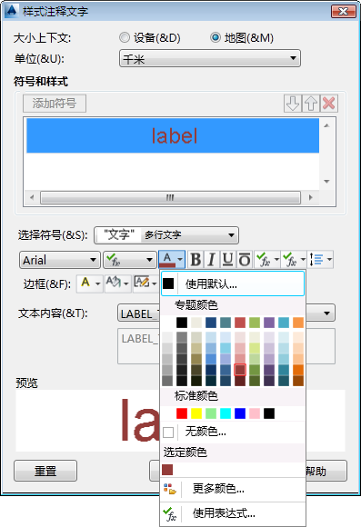

  3. 样式编辑器中,单击“样式”下的单元。
  4. “设置文字图层样式”对话框中,将文字加粗并使其变为深红色。
    这些值为所添加的任何文字图层实例提供了默认设置。您可以在插入实例时,替代其默认设置。
  5. 依次单击“应用”“关闭”
