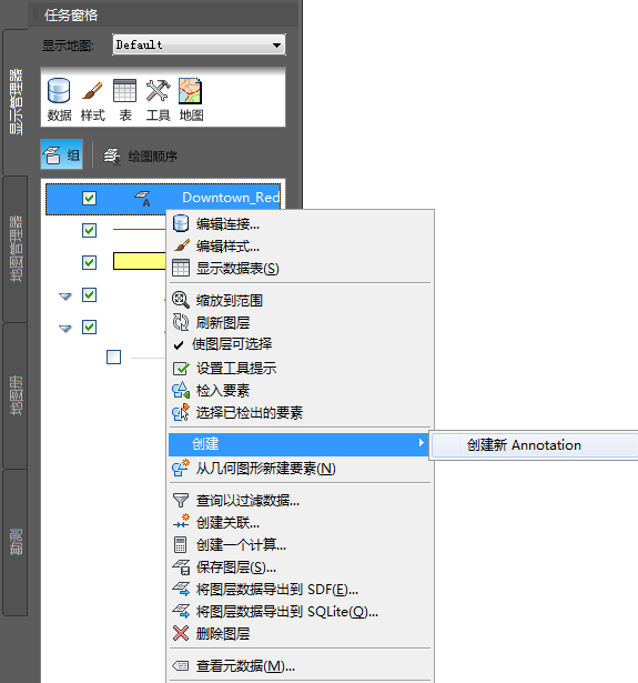

  1. “显示管理器”中,在“Downtown Redding”图层上单击鼠标右键。依次单击“创建”“创建新注释”
    每个注释都是一个“文字实例”。您可以向文字图层添加多个文字实例。当您以后连接到文字图层时,所有文字实例都将插入到地图中。

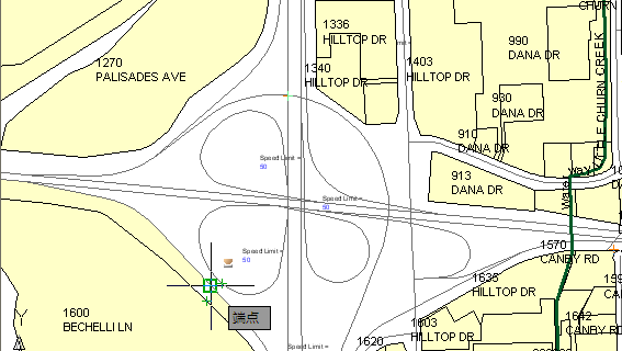

  2. 在地图中城镇中心的四叶式立体交叉路口下方的空白区域单击。
    单击要定位文字的位置。

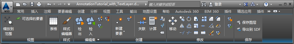

  4. 依次单击“文字图层”选项卡 “编辑集”面板 “检入”
    由于文字图层是数据存储,因此请检入所做的更改,以便这些更改可用于其他地图。
    如果在此文字图层上更改了任何文字实例(内容或格式),请再次将其检入。检入数据时会用最新的编辑更新数据存储。

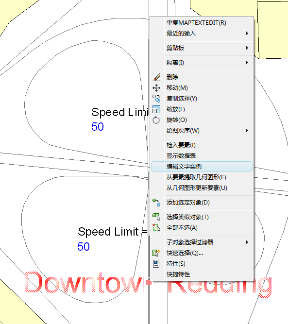

  5. 要更改文字图层的内容,请在地图中选择该文字图层。
  6. 在文字上单击鼠标右键,然后单击“编辑文字实例”
    单击“Downtown Redding”文字实例,再单击鼠标右键,然后单击“编辑文字实例”
  7. 将该文字实例的内容更改为“Redding”,然后在文字实例外部单击。
  8. 再次单击“检入”以更新文字图层数据存储。
