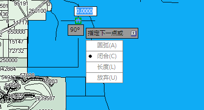

  7. 按键盘上的下箭头可以在动态输入行中查看选项菜单。
  8. 再次按下箭头直到在“关闭”旁边显示一点,表示已选中此项。
    使用动态输入来绘制地块。
  9. 按 Enter 键以关闭多边形。
  10. 从动态输入菜单中选择“退出(X)”以完成命令。
