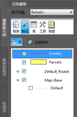

  3. 选择“Creeks”图层,然后单击“样式”
    单击“Creeks”图层,然后单击“样式”
