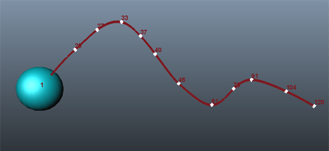

轨迹厚度(Trail thickness)
设定在场景中显示的运动拖尾线的粗细。默认值为 3。
关键帧大小(Key size)
设定在运动拖尾上呈现的关键帧的大小。默认值为 0.15。
显示帧数(Show frame numbers)
显示或隐藏运动拖尾上每个关键帧处的帧数。
