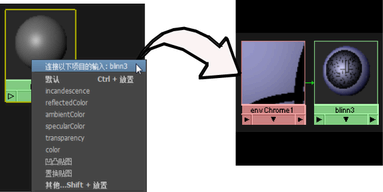

将默认输出连接到特定的输入属性
有关渲染节点和连接的详细信息,请参见
关于着色网络
使用默认输出和显式输入连接来连接两个渲染节点
用鼠标中键将节点从
“Hypershade”
“创建渲染节点”(Create Render Node)
窗口或
“创建栏”(Create Bar)
拖到
“Hypershade”
的节点中。将出现接收节点
的“连接输入”(Connect Input)
菜单。
从弹出菜单中选择输入属性,以进行所需连接。
