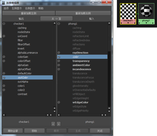

“连接编辑器”(Connection Editor)中连接渲染节点
  1. “连接编辑器”(Connection Editor)中,选择左侧的输出属性和右侧的输入属性以连接节点。
    在选择输出属性时,右侧的某些输入属性将灰显,这表明它们无法连接到该类型的输出节点或者您必须双击灰显的属性才能查看嵌套的可连接节点。

    “连接编辑器”(Connection Editor)窗口将打开,并用每个源的属性自动填充左列和右列。
